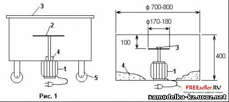

Аппарат для изготовления сладкой ваты своими руками
С удовольствием представляем Вам чертежи устройства и технологию приготовления "ФЕШМАКА". Вам не потребуется много времени для того, чтобы смастерить простейшее устройство для его приготовления.
Фешмак - это изделие карамельного типа, в народе называется "сладкая вата", обычно имеет форму пучка из вытянутых тонких нитей белого цвета.
Из одного килограмма сахара формируется до 80 порций готового продукта.
Простейшая конструкция для приготовления фешмака дома производительностью приблизительно 160 порций в час состоит из электродвигателя 220 В, мощностью от 50 до 300 Вт с частотой вращения ротора 1250 - 1500 об/мин и прикреплённого к его валу диска из листового алюминия диаметром 170 - 180 мм и толщиной 0,2 - 0,3 мм. Для изготовления диска можно использовать жесть от консервной банки из под сельди. На расстоянии 350 - 400 мм от центра диска устанавливается ограждение из пластика, линолеума и т. п.
Если Вы всерьёз решили заняться изготовлением фешмака, рекомендуем использовать конструкцию изображённую на рис. 1.
Для её изготовления необходимо использовать материалы, предусмотренные ГОСТом для пищевой промышленности.
Рис. 1
1- электродвигатель;
2 - рабочий диск;
3 - ёмкость из рекомендуемого ГОСТом материала;
4 - втулка;
5 - стойка на колёсах (4 шт.)

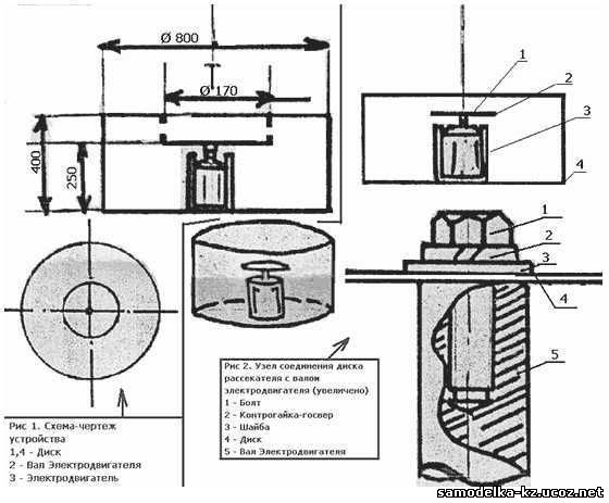

Простейшая конструкция производительностью 300 - 500 порций в час состоит из:
1 электродвигатель;
2 диск;
3 втулка;
4 корпус.
Возможно применение любого другого с сохранением числа оборотов вращения вала около 1500-2000 оборотов. Диск изготовлен из листового алюминия, диаметр 170 - 180 мм (и толщина - 0,2 - 0,3 мм. Можно использовать жесть от консервной банки (из под сельди).Втулка изготовлена из легкого материала методом токарной обработки и служит для соединения вала электродвигателя с диском. В данной конструкции желательно применение фторопласта, текстолита и т.п. Корпус представляет собой пустотелый цилиндр диаметром 700 -800 мм и высотой 350 - 400 мм. Для изготовления “ваты” в домашних условиях используйте полосу пластика или линолеума, соединив вместе ее короткие стороны.
